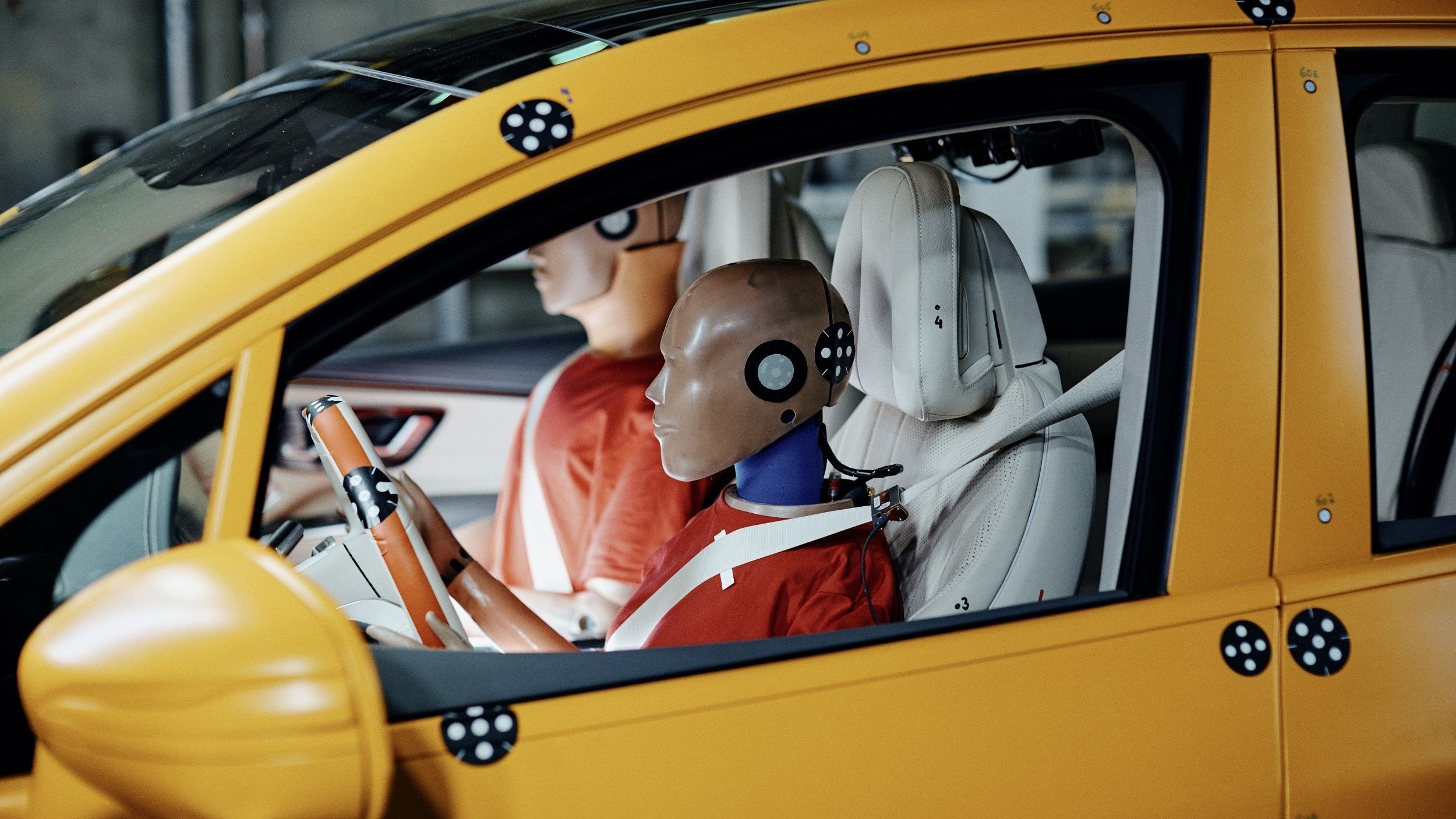

    E-Autos im Crashtest: Sicherheit ist keine Frage des (Elektro-) Antriebs
    Der Mythos, Elektroautos seien bei einem Unfall weniger sicher und gingen gerne in Flammen auf, hält sich hartnäckig. Beim Crashtest zerbröselt dieses…
    www.wiwo.de
    Zitat:
    "Doch dafür haben wir bei allen frontalen Unfallszenarien einen großen Vorteil: Wenn der große, massive und schwer verformbare Motor aus dem Weg ist, haben wir mehr Platz, um die Crashenergie abzubauen.“
