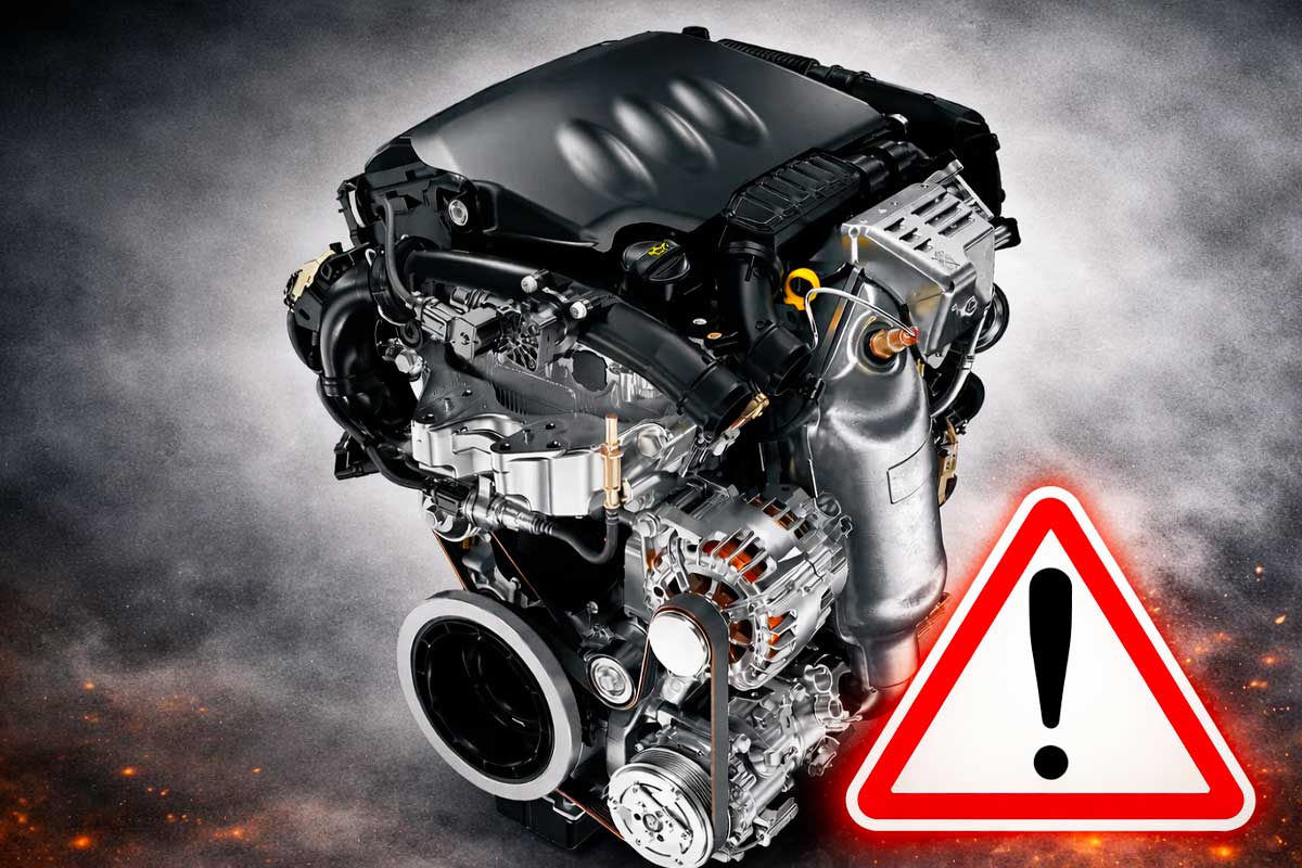

  • Rückruf: Stellantis informiert Halter selbst
    Stellantis ruft die Fahrzeuge freiwillig zurück, ein offizieller Vorgang beim Kraftfahrtbundesamt läuft nicht. Von Unternehmensseite heißt es, dass Halter nicht selbst aktiv werden müssen. Stellantis kontaktiert die Betroffenen.
    Anschließend folgt ein rund 30‑minütiger Termin in der Vertragswerkstatt. Dabei wird die Polschutzkappe des Startergenerators gegen eine Variante mit höherer Isolierung ausgetauscht. Zudem wird der Abstand der beiden Bauteile überprüft und gegebenenfalls angepasst. Die Kosten für die Maßnahme übernimmt der Konzern.
