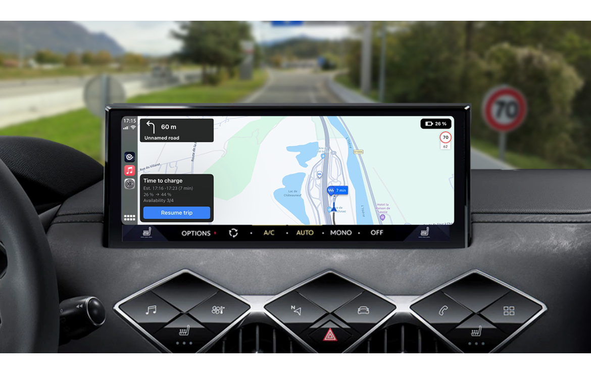

  • Zumindest bei den Peugeot E Modellen tut sich was...🙂
    PEUGEOT: Elektrotechnologien für Komfort, Leistung und Alltagstauglichkeit
    Rüsselsheim am Main, den 23.09.2025. PEUGEOT setzt sein Engagement für Elektromobilität fort und verbessert das Nutzererlebnis durch innovative Technologien,…
    Bleibt zu hoffen, dass Stellantis dann auch zeitnah bei Opel nachzieht...🫠
